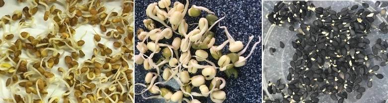

[25/05 21:02] ☝🏻是否等有2片葉子才可吃呢? 苜蓿芽菜兩片子菜張開便可以吃。
那好,謝謝您😘😘
[25/05 21:14] 過2天我發綠豆😁
我剛吃,苜宿芽有點苦澀味,是否合時呢?早一天吃是否無咁苦?☺
室內培育苜蓿芽菜四季皆宜。口味因人而異,下次您試試早一天吃比較一下味道,看看是否有不同。

[22/05 20:17] 今天見到苜蓿芽苗又生这么長,卑自己九份。
昨晚浸的绿豆今天已萌芽了,開心指数八份😄
[23/05 21:43] 老师,看我 21/5晚浸的绿豆,小生命長的很快👍看着好開心,卑自己九份,谢谢老师🙏🏻🙏🏻🙏🏻
23/5, 老师我培育的苜蓿今天第五天了,剩小部分的苜蓿壳还没有脱,有問题吗?請指教🙏🏻🙏🏻  每天浸苜蓿芽苗時用手指輕輕攪拌,有助甩殼的芽苗殼容易點浮起;考慮多等兩天才吃。
謝謝老师🙏🏻🙏🏻过两天見😄
[25/05 08:58] 老师苜蓿苗已培育成功,放在雪柜了😄

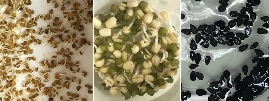

[18/05 17:27] 阿Miss呀, 我係詠娛呀, 我呢就發咗嘞, 我17號就發咗(上圖左), 但係發咗...我就唔識寫呀, 所以我講畀您聽, 但係我都好開心。
嗱, 呢張相呢就係18號嘅(上圖右), 呢張嗰啲綠豆嗰啲衣甩咗一啲咖喇, 咁但係呢又甩唔晒喎, 都好開心嘅。唔該晒。
我畀10分, 唔該晒, 拜拜。
每天沖洗綠豆芽苗,用水浸芽苗時,脫出來的綠豆殼會浮上水面,您拿走那些豆殼就可。
[19/05 08:54] Miss, 早晨, 詠娛呀, 我今日睇到, 好開心呀, 又有10分呀。拜拜。
[20/05 11:17] 早晨, 阿Miss, 詠娛呀, 今日我啲芽菜又長咗喇, 我都好開心呀。我今日起發芝麻嘞, 睇下點樣先。唔該Miss, 多謝您成日教我哋呀, 拜拜。
[21/05 20:10] Miss呀, 今日啲芽菜呢有啲紅紅哋個頭, 嗰啲芝麻就好似有少少芽仔咁樣。今日心情就8分度啦。唔該晒。拜拜。
[22/05 12:10] Miss呀, 午安, 詠娛呀。我今日攞啲芽菜愛嚟炒三絲呀。嗱, 木耳啦、雞絲啦、同埋洋蒽絲啦咁樣。啊, 好好食喎, 尾後仲加埋啲芝麻落去, 真係好食嘞。多謝阿Miss教我哋。我今日起浸苜蓿。拜拜。 垂涎垂涎。
[23/05 06:15] 早晨, 阿Miss, 詠娛呀, 嗰啲我要發成點樣至得呢?唔該話聲畀我聽。我今日見佢發咗有少少芽出嚟, 係呀, 咁要發成點呢?今日心情都幾靚, 都有10分嘅, 拜拜! 苜蓿芽菜要培育大約5至7天才有收成。每天您依步驟沖洗芽苗,然後浸苗1-2分鐘,長大的芽苗兩片葉子會自殼中冒出來。您浸苗後用手指輕輕攪拌,把浮面的殼拿走就可。
[24/05 09:29] 早晨, 阿Miss, 今曰24號喇。我發咗呢啲, 睇下發得幾靚, 我都好開心呀。唔該晒Miss, 拜拜!
[26/05 17:17] 阿Miss, 我發得靚唔靚呀?今日長得好高喇, 仲要發幾多日呢?唔該話畀我聽吖。拜拜! 今日開始可以食喇!若想分幾次吃,可以用保鮮袋或盒放進雪櫃儲存。

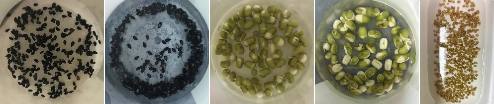

[20/05 11:28] 張老師早晨! 我係李珍, 我打算今晚浸黑芝麻(氣温比較涼些), 我想問先清楚程序是否如下:
取一茶匙芝麻, 第一天先用清潔水喉水, 冲洗芝麻再揀去壞份子, 再浸8一12小時。(圖片中的器皿是否可以用?)
第二天要替種子冲涼5分鐘, 冲走雜物, 用厨房纸吸干水份, 用蓋蓋著不露光。
照做2天見到有小芽長出, 應該可以食用!
温度在10-25度, 可放入雪櫃菜格, 生長時間會用長些
麻煩老師指導是否正確! 謝謝! 😊
浸種後須瀝乾水份,圖片中的器皿可以用。

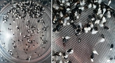

[22/05 09:51] 老師早晨!今天是第三天,點解芝麻條尾巴,变咗白色毛毛嘅?無異味,是否失敗了?
沒有失敗。白色毛毛是芝麻芽苗的氣根,芽苗正在吸收大氣中的水份呢,把芽苗浸水,白色毛毛便不見了。
[22/05 11:11] 啊!而家要倒咗再浸過,好彩重有一半,多谢老師🙏🏻
這些芝麻芽苗是可以吃的,只是長大了一點,不要倒掉。
[22/05 11:21] 啊好!就讓他的生命滋養我的生命!👍🏻😊
食了,有點苦,不像老師種的好味,下次有經驗應該會好些。
