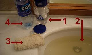

參加旅行團到埃及觀光和為生機店購貨,全期10天。不論是在尼羅河之旅的旅遊船上還是入住陸上的酒店,全程我都是飲用小礦泉壺過濾的水。
出發前已經知道,尼羅河的水已經不可飲用,埃及的自來水也不宜飲用。領隊建議各人買樽裝水,王政建議我帶隨身多年的小礦泉壺。
就像你家大廈天台的水缸一般,我乘搭的旅遊船是用一個大缸來儲食水,供應船上數百名乘客。我在船上客房的洗手間裡開自來水時,水質比尼羅河之水還要黃。
有一處如比理想的地點,一定要為小礦泉壺來一次地獄式測試。
1: 受測驗者: 小礦泉壺
2: 測驗物料: 比埃及尼羅河之水還要黃的自來水
3: 測驗基準: 雪白毛巾染了埃及尼羅河之水之後的顏色
4: 比較物料: 在埃及購買的樽裝礦泉水
我每次用小礦泉壺過瀘半公升水,在過瀘到第6次時,瀘芯塞了。我把瀘芯沖洗後,安裝好再過濾。我用王政的白手帕染了自來水的黃色給大家作個比較。
可能是登船後乘客用大量的水來梳洗,水質一日比一日好,瀘芯沒有再塞。王政和團友們一起買了一大樽減了價的樽裝礦泉水,正好給我用來作味道標準。
埃及是一個沙漠國家,雖然4月的氣溫尚可,但是天氣很乾燥,我每天喝的水比在香港時多。
連刷牙洗臉在內,10天內我用小礦泉壺大約過濾了60多公升水,過濾出來的水的味道和的家裡大礦泉壺過濾出來的水的味道一樣,比樽裝礦泉水還要好。
